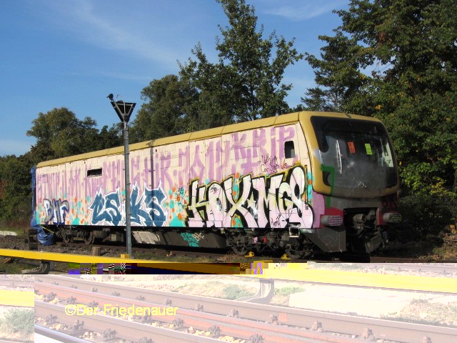

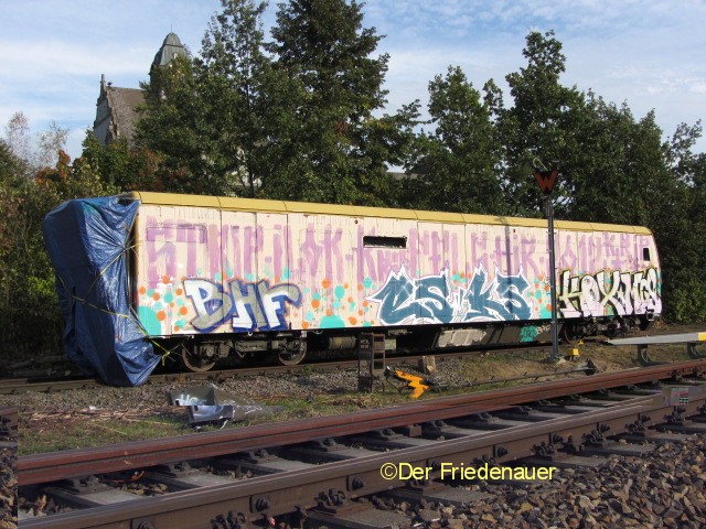

Der Wagen 481 355 steht am 7. September immer noch auf dem Industriebahngleis am Unfallort hinter dem Bf. Tegel:

Hier noch einmal 2 aktuelle Bilder von 481 355 vom 01.10., den wir wohl nicht mehr fahren sehen werden, denn die
"Berliner Verkehrsblätter" Heft 10/2012 melden auf Seite 187: "Es gibt Überlegungen, ihn an Ort und Stelle zu zerlegen."
Re: S25 bei Tegel entgleist
Ungelesener Beitrag von Combino 400 [BFB] » Freitag 5. Oktober 2012, 14:43
Die Berliner Verkehrsblätter schreiben aber auch sehr viele Vermutungen. Ich weiß das ich mit meiner Berichterstattung zu den Fahrgastsprechtagen sehr weit zurück liege es fehlen nämlich noch Regionalverkehr und S-Bahn und genau beim S-Bahnsprechtag war der Wagen ein Thema.
In der Nacht auf deinen Bildern drauf sollen wohl die Bäume gefällt worden sein um den Wagen abzuholen und per Tieflader nach Schöneweide zu bringen. Und dort wird entschieden ob der Wagen ausgemustert wird.
